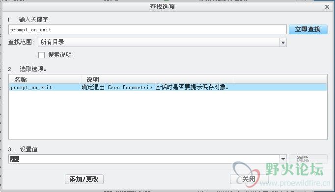

CREO2.0中,三维画好后,想退出为什么没有提示是否保存
如何设置?

在配置文件里添加这一项,值为yes。
或者直接打开你工作目录下的config.pro文件,在里面加上prompt_on_exit yes
