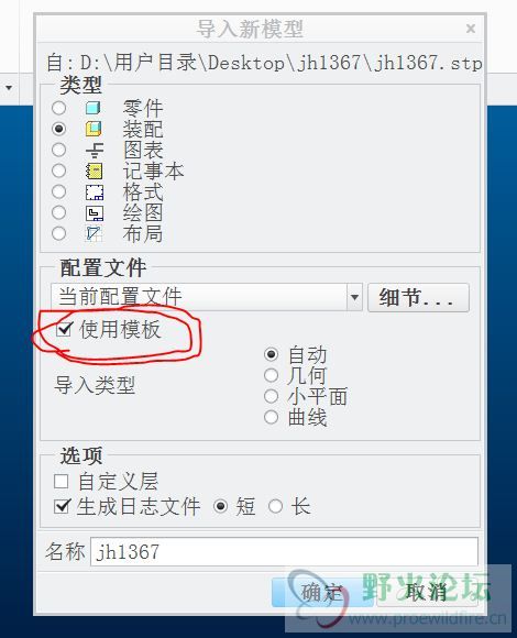

Creo2.0导入stp时如何保留基准,就是导入后就有基准平面和坐标,以前Proe5.0的时候可以设置intf_in_use_template_models  yes
可是现在Creo中没有这个选项了,怎么办,高手解答啊!!!

导入时  设置框上有个 “使用模板”要选中

新建一个零件,然后用导入的方式创建。系统会自动对齐坐标和基准平面。

如图
