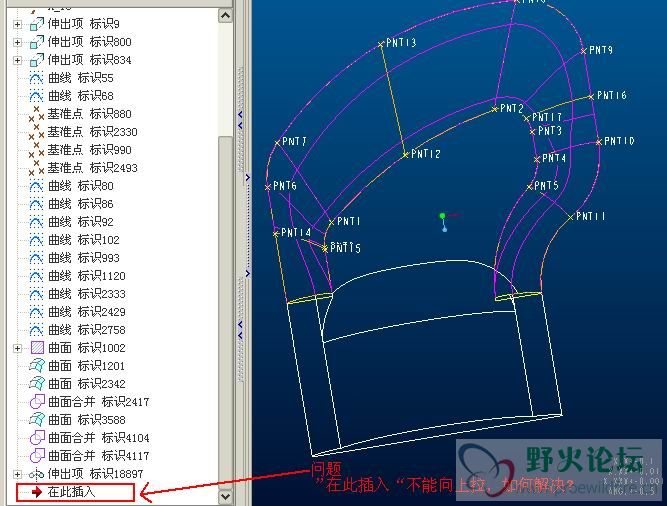

问题如图所示,以前为曾碰到过。哪位大哥大姐帮忙解决一下。非常感谢!
“在此插入”不能向上拉。
窗口是激活的,所有图层打开的。没有隐含项目

试了一下,果然不能向上拉。是不是这些特征是由一个外部特征展开的,相当于一个特征。

解决了。。文件里有些设置了/。只读,去除就OK了。。谢谢各位了
