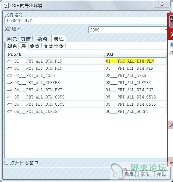

PPOE转CAD时会出现很多垃圾图层,看附件,我想应该可以在PROE中的DXF输出环境中设置。

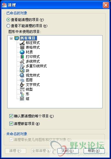

你说的这个我不知道怎么设置。但我知道在CAD里有一个命令purge(在命令栏输入pu或者purge)可以直接清除多余的图层。还可以清除很多其它多余内容。

 楼主| 发表于 2013-2-26 00:18 | 显示全部楼层
可以告诉方法吗,我试了不行啊
最好上传个视频,再者说得更详细一点,搞了几遍图层还多些。

学了招 cad里怎么清除多余项目!
