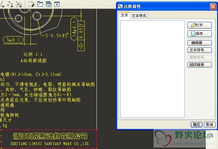

这是我们公司以前做的表格: 1.jpg 2.jpg 但是我放到别的电脑上,这几个利尼斯有限公司就会变大,但是修改不掉,当我双击它的时候,就出现了空白 3.jpg ,求大师指点下

在格式文件里找下有没有这几个字

发表于 2013-2-28 21:40 | 显示全部楼层
可能是这几台电脑里的字库、CONFIG.PRO、DRAWING.DTL等文件设置不一样。
