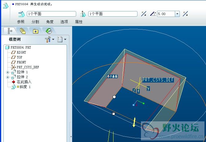

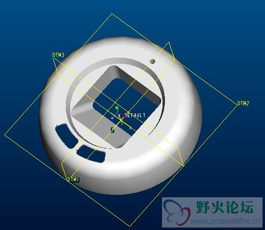

   这是一个读卡器上盖,对于该读卡器中间凹下去的特征如何建立很困惑,麻烦大家帮忙解决一下,谢谢

拉伸-倒圆角不行么?

上面用拔模特征,下面用混合特征做不就行了吗

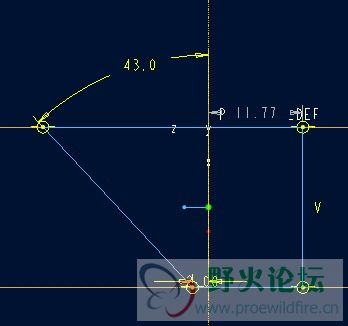

不行啊,里面是有斜度啊,有三个面的斜度是5度,还有一个是43度,不知道该怎么弄

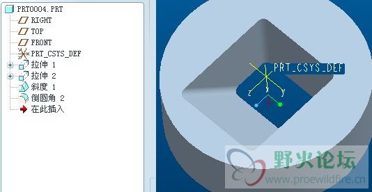

先拉伸,把43度的边做出来。
另外3个5度的边用拔模.
随便画了一下,可作参考
