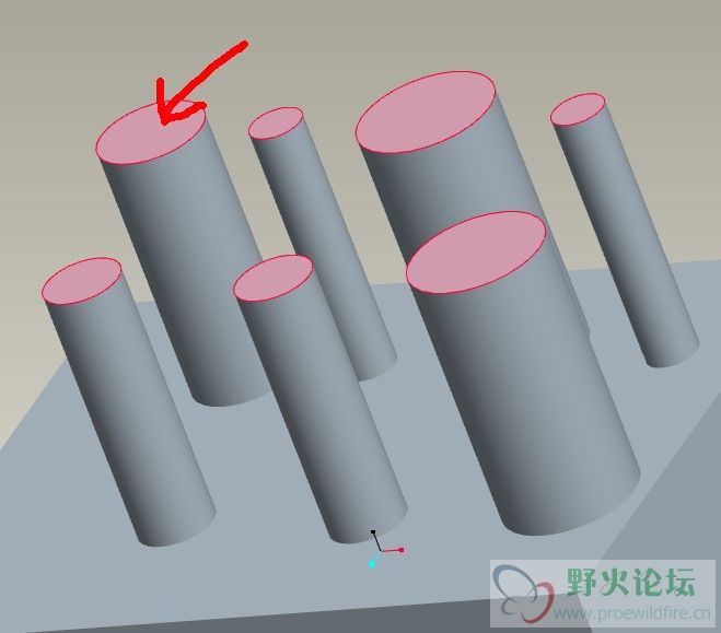

这几个圆柱是一起草绘拉伸出来的,现在只想选中其中一个面,如何选择

好像不行,你是要做什么的,可以把那一个面单独复制出来

哈,用分割命令。

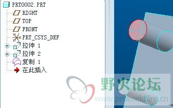

我没想要做什么,就是看看能不能选中的,还有你是拉伸两个吧,我复制怎么几个面都复制了的

我觉得,那些都属于一个面
