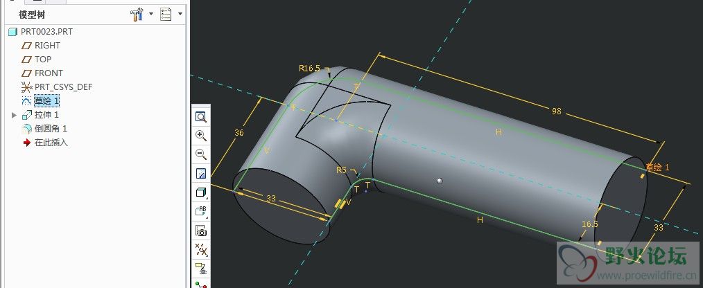

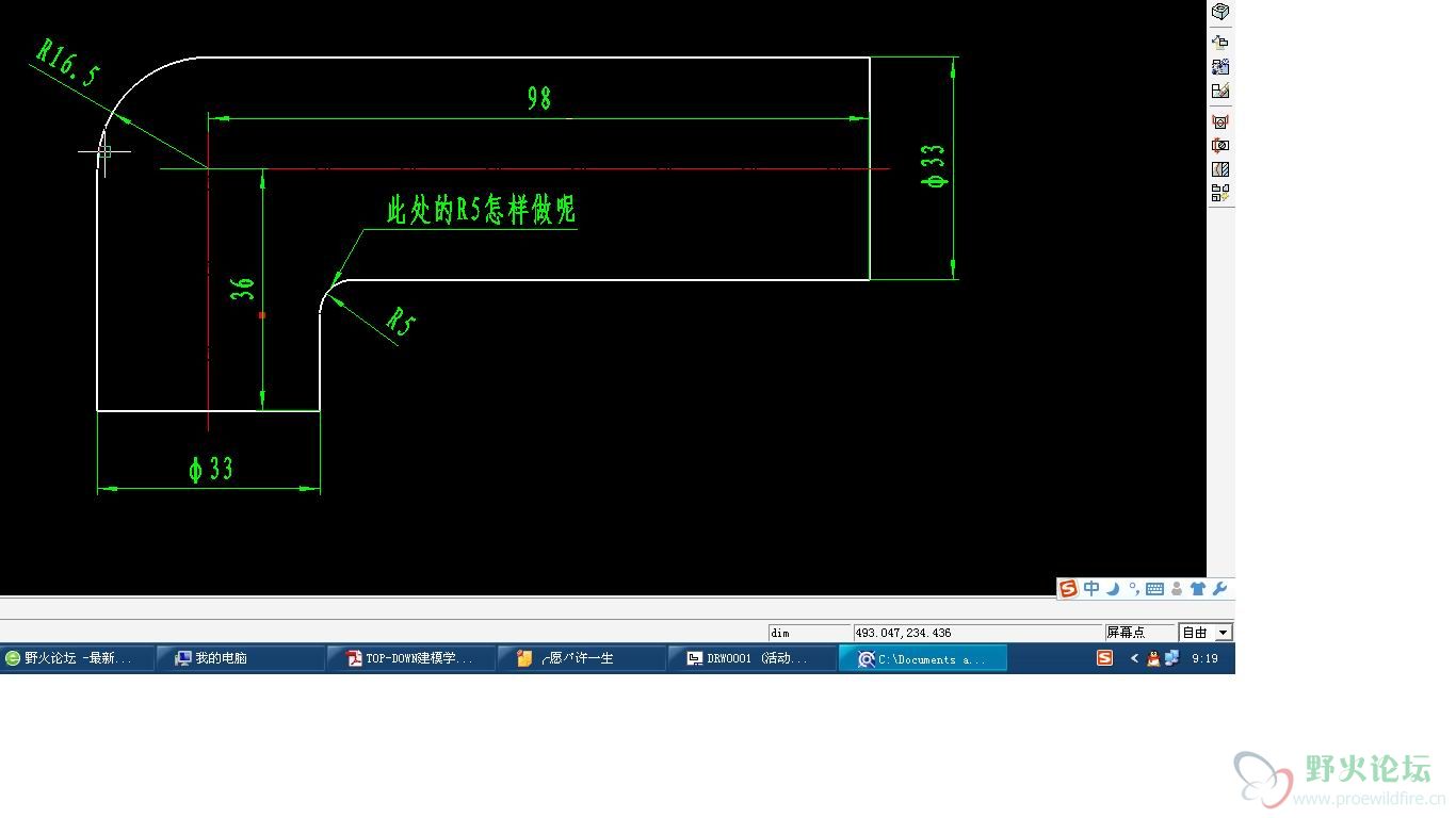

发表于 2013-2-23 13:51 | 显示全部楼层
拉伸,倒圆角,33/2

 楼主| 发表于 2013-2-23 14:07 | 显示全部楼层
请教
我倒圆角一直失败呢?还想请问一下  像这样的零件是锻造的还是铸件?

 楼主| 发表于 2013-2-23 14:12 | 显示全部楼层
我倒圆角一直失败呢?请问怎么解决

发表于 2013-2-23 14:24 | 显示全部楼层
附件是 creo 2.0 prt
0223.prt.rar
77.74 KB, 下载次数: 45
