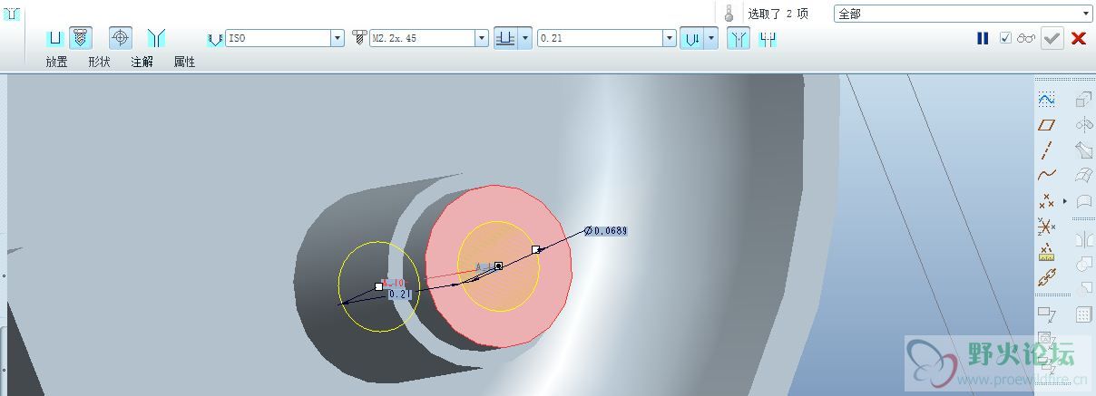

求助,为什么这个孔打不了。。参照一个是轴心线,一个是顶上的平面。。求各位大神分析分析。。

发表于 2013-2-22 16:41 | 显示全部楼层
可能是深度太小了

回复 2# zgxx0 的帖子
你好,我试也下,深度加大一点,再大一点,试了三次,最后都穿过零件了,还是打不了。。

发表于 2013-2-22 16:51 | 显示全部楼层
不是深度问题,他用的是英制单位。
你把那个关了试试。
如果点了那个就要到形状里面设置下。

发表于 2013-2-22 17:08 | 显示全部楼层
你放置位置选一个参照,你偏移参照只选了一个轴,好像要选两个参照,你加再选一个参照看看?

发表于 2013-2-22 17:59 | 显示全部楼层
我试了一下,是把第 2个不选就可以的,选了就打不了这个孔了,,但是第2项不是默认不选中的么?

回复 4# fjs2008 的帖子
相当感谢,的确是差了形状里面的设置直径。。。

发表于 2013-2-22 18:13 | 显示全部楼层
原帖由 花重花都城 于 2013-2-22 17:59 发表
选中也可以,就要到形状里设置参数。

回复 6# Purpleporch 的帖子
用轴心定位只需要两个参照。。谢谢关注。。问题被楼上的大神解决了。。
