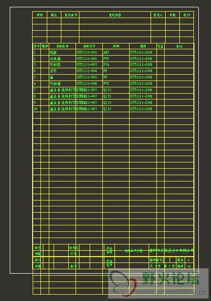

我制作的明细表总共30行  零件10个   使用这个模版后明细表就增加了9行
怎么样才能固定30行不动  超过30页自动换页生成第二页明细
求高工指定一二。。。

这个好像没有办法锁定的
发表于 2013-2-21 16:27 | 显示全部楼层
锁定好像不行
我一般都是全选表格然后用编页来分页

在表格中插中报告符号,
表格会随着项目的多少自动增加行的,
楼主的表格应该设置表头在下,
表格表头接标题栏,
表格自动往上加长。
不用固定30行啊
超过页高换页的话,
要设置延拓
先选中表——表——编页——增加延拓——选择分面所在的行。
其余的部分就换到了下一页。
