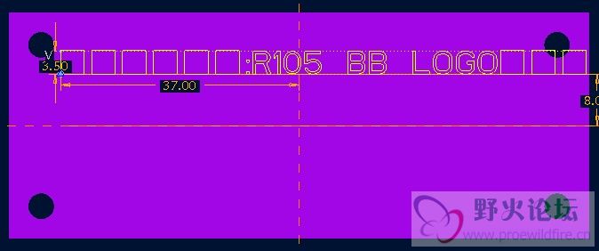

发表于 2013-2-21 14:35 | 显示全部楼层 |阅读模式
PROE5.0草绘字体FONT_3D汉字显示方框.请高手帮忙解答.软件是公司的正版英文版.

发表于 2013-2-21 20:00 | 显示全部楼层
英文版是不支持输入中文的

发表于 2013-2-21 21:44 | 显示全部楼层
改成
FONT_CHINESE_CN

 楼主| 发表于 2013-2-25 11:19 | 显示全部楼层
谢谢各位,我后来找到一种字体(SimHei),是可以兼容汉字以及中文字体及3D要求.
