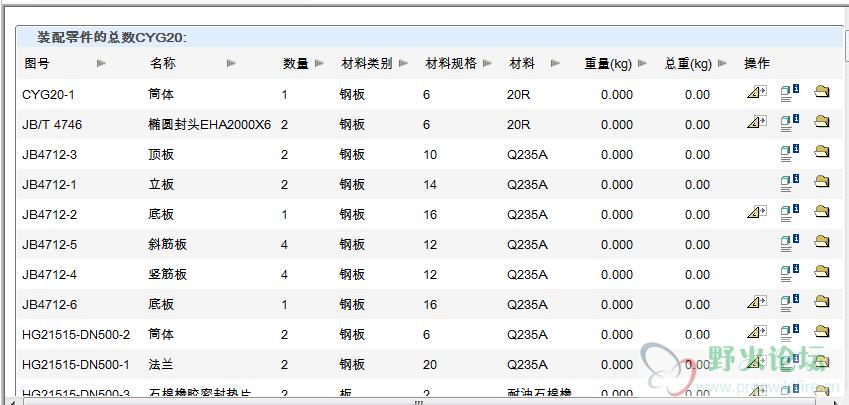

我定制了以下材料清单模板文件:
.summary
装配%name_cn的全部组成清单(包括子部件内的标准件与零件)为:
.titles 图号;名称;数量;材料类别;材料规格;材料;重量(kg);总重(kg);备注
.row %code[-30.30s]; %name_cn[-36.36s]; %$quantity[-4d]; %mat_type[-10.10s];%mat_spec[-10.10s];%material[-10.10s]; %mass[8.3f]; %[$total(%mass)][8.2f]
装配%name_cn的全部组成清单完
装配%name_cn的分项清单如下:
.breakdown
子装配%code(%name_cn)的组成为:
列出来的清单如图示,这份清单中零件的重量都是0,是怎么回事?
发表于 2013-2-21 20:06 | 显示全部楼层
你的mass在参数表里有没有显示值

 楼主| 发表于 2013-2-22 08:12 | 显示全部楼层
原帖由 野火 于 2013-2-21 20:06 发表
你的mass在参数表里有没有显示值
在零件图和装配图里都正常显示。

发表于 2013-2-25 16:02 | 显示全部楼层
试着再生几次,要等到下面的三个小灯变绿后,赋值才能成功

 楼主| 发表于 2013-2-28 08:21 | 显示全部楼层
原帖由 sv300weigang 于 2013-2-25 16:02 发表
问题还没有解决。

发表于 2013-4-10 08:14 | 显示全部楼层
材料要在零件属性里指定,你的材料只是个参数,CREO里面默认的没有Q235A这种国标牌号吧
