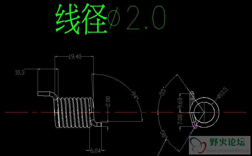

图片中,58°角处的带钩弹簧怎么画,求助!

你这个19.4尺寸是不对的吧? 我试了下 这个尺寸要去到19.9 哦

2边不好弄吧!  不知道谁弄出来了呢!  给个prt 学习学习!
发表于 2013-2-20 15:32 | 显示全部楼层
画了 不知道怎么传 我不是用关系式的哦 画出来的尺寸基本能用

发表于 2013-2-20 15:37 | 显示全部楼层
回复 4# hzl-031212 的帖子
我这个 方法虽然很水 但是一样画出来了
发表于 2013-2-20 15:39 | 显示全部楼层
回复 楼主 c.y_wu 的帖子
在6楼  你下载 看看
