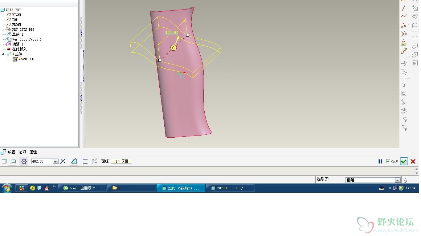

qq.jpg 如图我想用图中黄色的曲面拉伸去除红色曲面且去除黄色箭头方向的曲面   为什么做不出来   请高手指点一下

没整明白你想怎么切啊   对了  你把拉升的特征 超过那个曲面 拉 通它

怎么切
就是想做个洗发水瓶子    用黄色的切红色的面然后想去除红色曲面位于黄色以上的部分

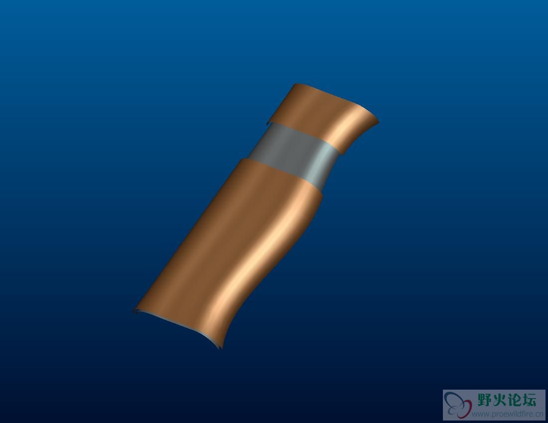

你看看是不是这样啊??

不是  是要把上半截一小部分也去除掉

这样咯
