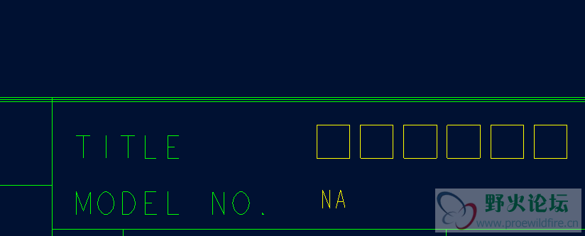

发表于 2019-3-7 19:34 | 显示全部楼层
换成英文界面后,工程图里的中文都变成了方框。那位大神知道怎么解决这个问题?
