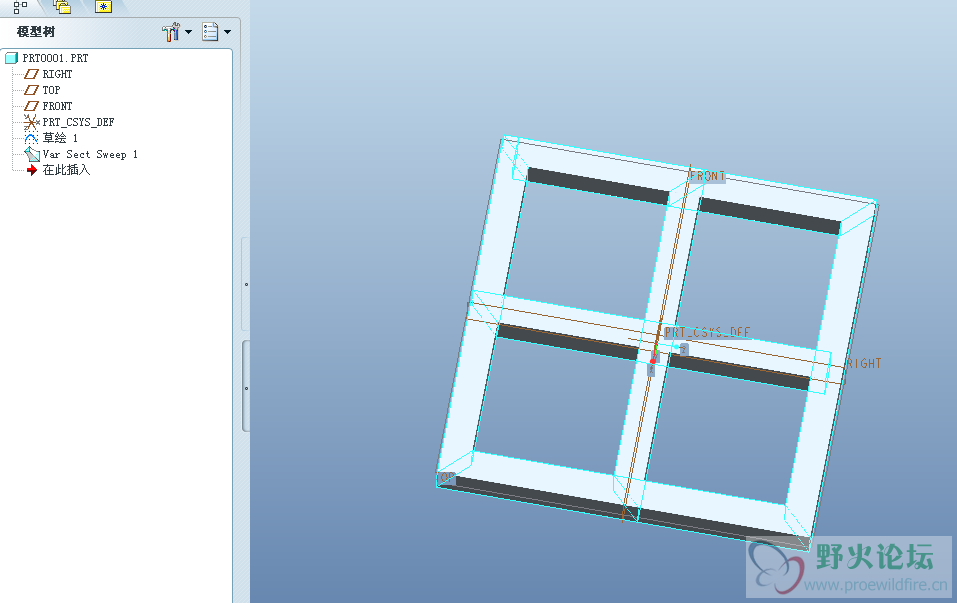

[求助] PROE能一次扫描田字型轨迹吗?

你的草绘是怎么样选的   作为轨迹的?我怎么选不中田字形的草绘作为轨迹呢?

草绘“田”的时候需要一笔画出来,主要的是线段可以重叠,对于扫描来说重叠的线段无所谓的。

方管只要把正方形转换成样条就行了
