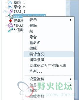

大家在论坛看到好的零件都会跟楼主要prt。可是我想学习画链轮,下载下来别人画的prt了  还是不会啊!
请问如何通过别人的prt学会某一模型的画法呢?

发表于 2013-2-19 12:56 | 显示全部楼层
先将在此插入移动到最上
逐一向下移
没移动一个编辑定义查看
fjs2008 + 1 热心助人

 楼主| 发表于 2013-2-19 14:38 | 显示全部楼层
回复 2# 叽咕倒毛 的帖子
原来如此  谢啦
