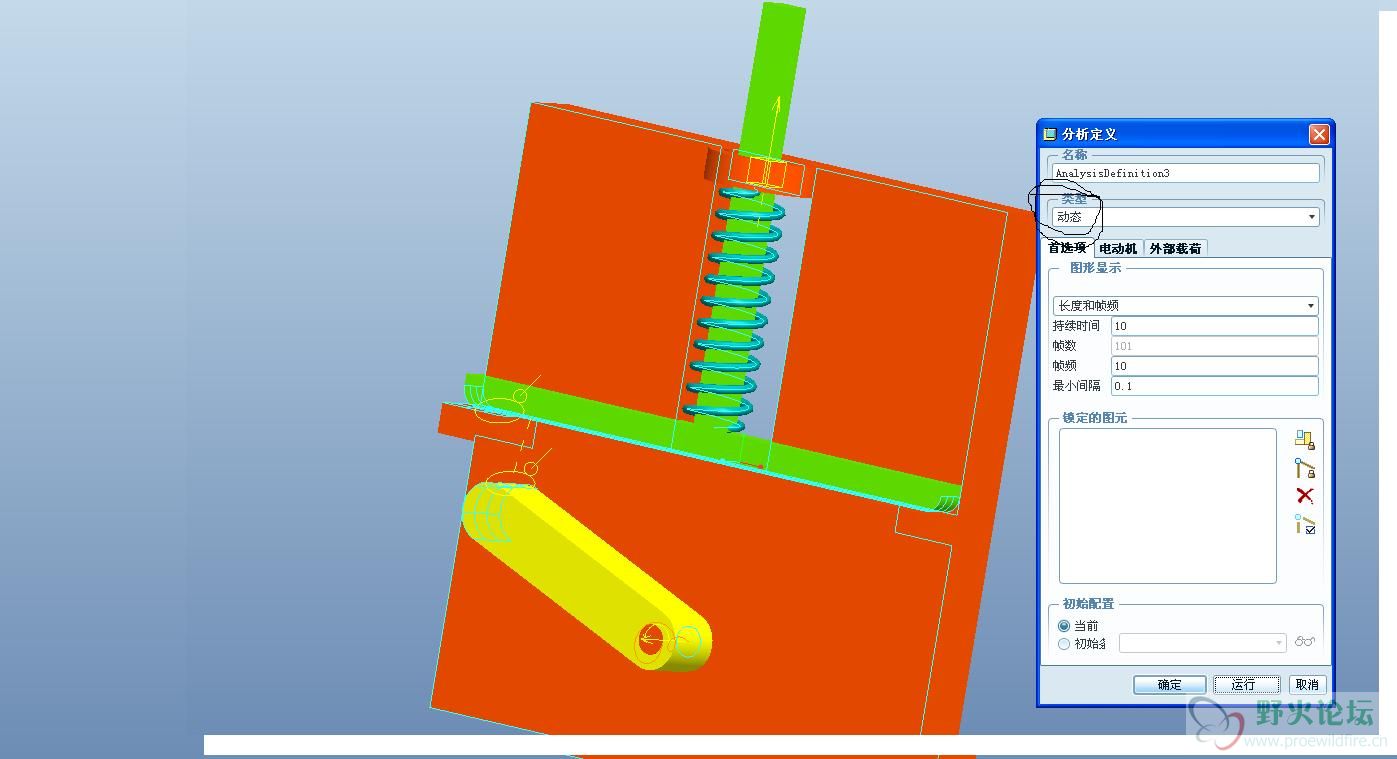

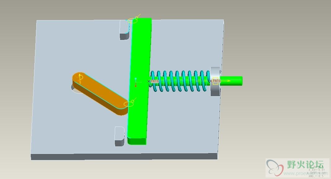

最近一直在找机构模拟中弹簧可以自动回复的办法,论坛相应的帖子我都看了,有人说增大弹簧系数,但是我模拟的时候弹簧都没有效果,看着就是个摆设。像图片中的机构我就是在论坛里下载的。我怎么都模拟不出弹簧自动回复的效果。那位大神能给指点一下。

是我们2了

如果我的零件都不是曲面的话,不能用凸轮连接怎么办啊。实际上我们用到弹簧的地方不一定都是凸轮啊.
如果我滑动杆受力的面和受限制的面不是同一个面,或者是2个零件来的,用起来好像不正常啊。见附件
