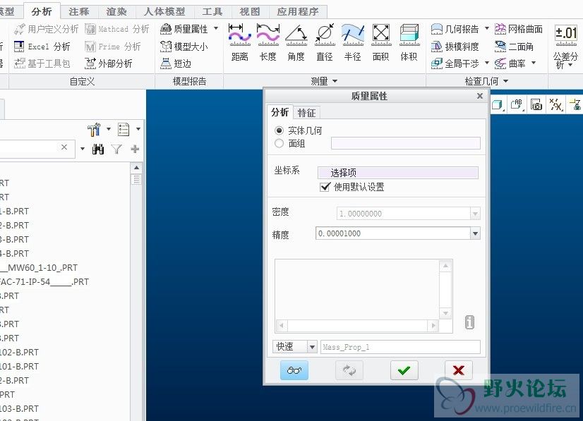

用creo 绘制零件时没有更改密度,装配完成如何批量更改零件密度,来查询质量属性?哪位大侠可以指点迷津,不胜感激!

这个好做啊
先选择分析---质量属性
出现如下对话框
然后选对话框左下角的"上眼镜"

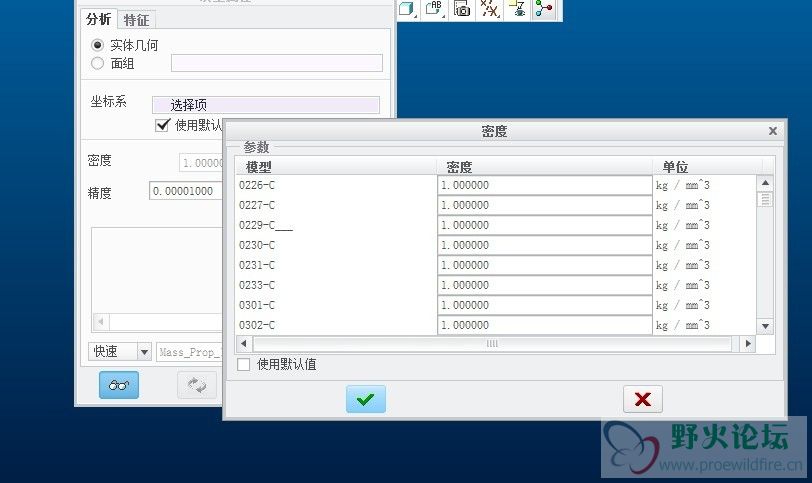

出现如图对话框就可以批量更改了

 楼主| 发表于 2013-2-19 11:10 | 显示全部楼层
回复 2# 威廉 的帖子
我的是灰色的,不能改啊

也可以在模型树一栏,通过模型树列,在类型一栏质量属性参数,找到mp_density,把它添加到右边的显示一栏中,确定完成后,模型树就会增加一个树列,将模型全部展开,即可发现所有的零件密度,单击密度即可修改
