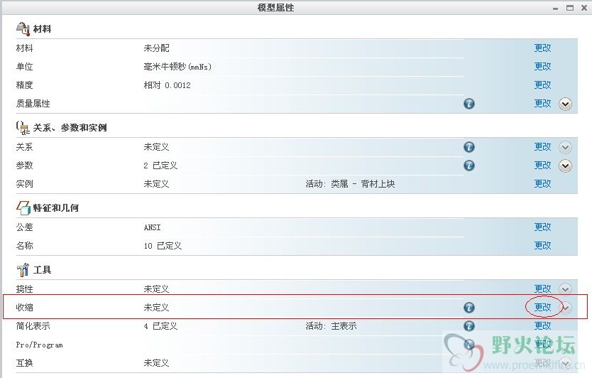

这里的收缩不是指收缩包络,而是指模型绘制完成后,已某坐标系为标准按百分比进行缩小的命令在哪里啊?请各位指教!

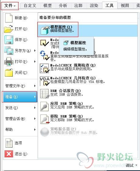

文件-准备-模型属性-收缩-更改

 楼主| 发表于 2013-2-19 09:23 | 显示全部楼层
谢谢!那怎么在搜索里没有呢?

发表于 2013-2-19 09:32 | 显示全部楼层
搜索里面有“缩放模型”
