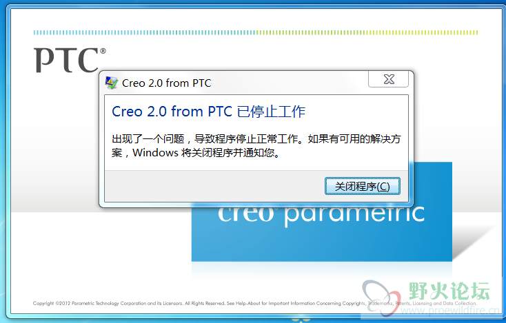

[求助] Creo 2.0打开时显示停止工作,求大神指点,鼓捣好几个月了,有图有真相
发表于 2013-2-19 02:05 | 显示全部楼层 |阅读模式
公司电脑装机,Creo 2.0按教程安装无任何异样,完成后显示停止工作,求大神指点,鼓捣好几个月了,有图有真相,不胜感激啊~ QQ截图20130219015956.png

1.检查安装路径和计算机名是否有中文。
2.重新下载安装,论坛有提供免费的下载链接

检查电脑是几位的,你安装的又是几位的

楼主你先看一下,楼上以位说的你是否都没问题,
其它就是你的电脑是否是笔记本,而且是笔记本买来时的正版系统,
如果是这样,估计就是原装系统的问题,
因为我帮别人装5.0的时候也有碰到这样的问题。
最后是重装了系统,装的是纯净版的系统,问题就解决了。
