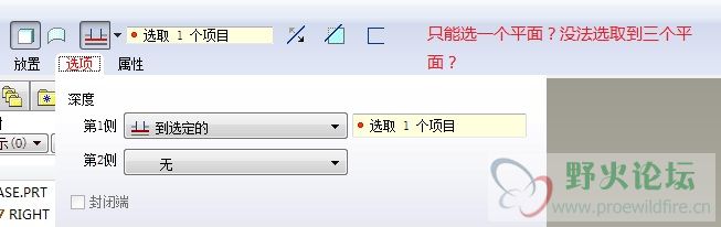

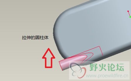

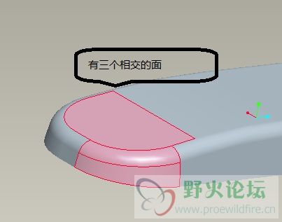

我将一个圆柱体拉伸到与其他面相交的地方,属性里边只能选取一个面,而圆柱体却实际上与三个曲面相交了,请问该如何处理?

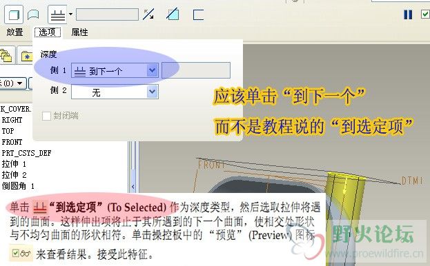

发表于 2013-2-18 19:50 | 显示全部楼层
选择拉伸到下一个,不要指定面,看看是不是你要的

 楼主| 发表于 2013-2-18 19:56 | 显示全部楼层
菜鸟跪求解答啊,是不是有什么方法可以把三个曲面合并成一个面呢?

发表于 2013-2-18 20:35 | 显示全部楼层
2楼正解
不少初学者在按某个版本的教程练习时,会卡, 明明是和教程说的一样,却怎么也进行下去
我之前也遇到过,好象在以前某个回贴里提到过.
再重复一次:

发表于 2013-2-19 10:49 | 显示全部楼层
5楼正解, 像这种事我一般可以抽壳之前解决的。

发表于 2013-2-19 11:38 | 显示全部楼层
复制面,或加选
发表于 2013-2-19 11:47 | 显示全部楼层
:lol 5楼正解!
