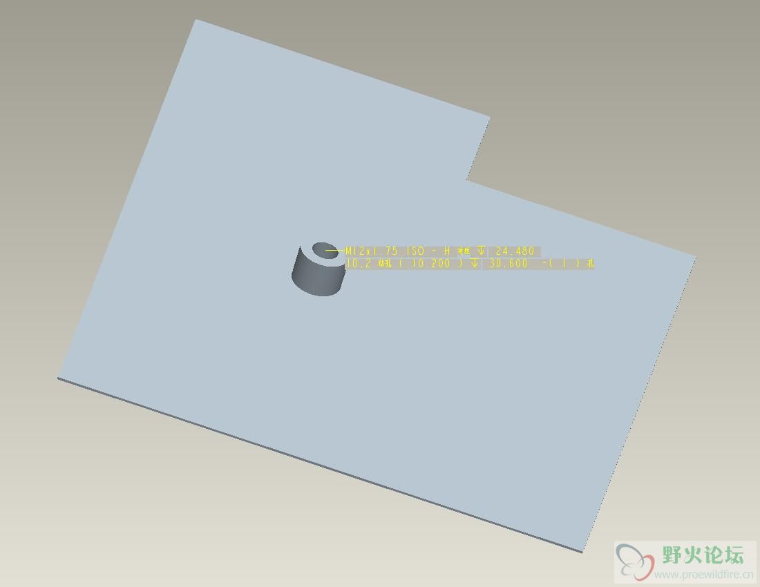

CAD图上这样一个螺母 如图, 9$UH[2L6EPGINVOCCI1@`~V.jpg 9H5JLBBGKR1(1_J_$[RWE2M.jpg ,就是板后面的螺母,要用proe  画出来,用凸缘画的话,那个厚度只能和钣金的厚度一样,拉伸也不行,怎么使那个厚度能自己设定呢。。。 DRK6D_AX3LY)T_BGGF$}(ES.jpg

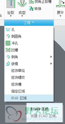

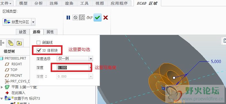

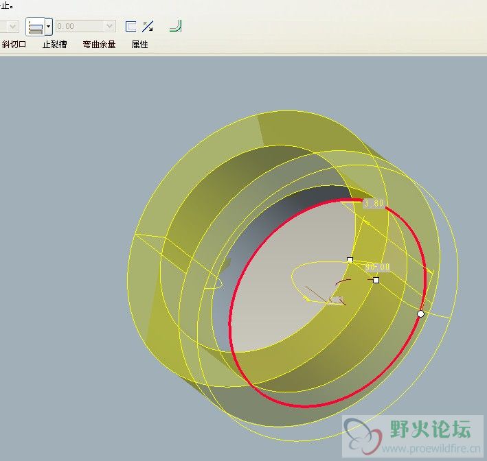

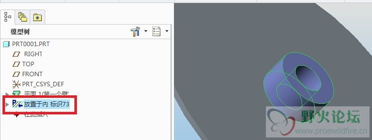

在钣金里用普通命令是画不了螺母这样的特征的,建议放到组件里用装配
钣金里有一种方法可以做这种效果
效果如下图:
菜单在如下位置(creo2.0版本,5.0或其它版本也有这个菜单)
下面几个地方是要注意的(可根据需要选2侧或者1侧):
