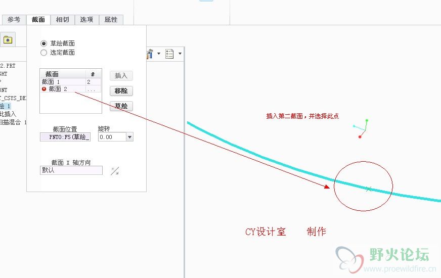

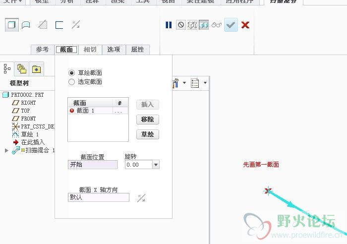

我用Creo2.0做扫描混合只能草绘曲线两个端点的草绘截面中间无法添加截面,在曲线上其他加点位置无法选择添加截面,请各位老师指点一下。

发表于 2013-2-18 08:18 | 显示全部楼层
1.jpg 2.jpg 3.jpg   求威望!!!

发表于 2013-2-18 10:20 | 显示全部楼层
楼上真详细,相信楼主明白了吧

 楼主| 发表于 2013-2-19 21:28 | 显示全部楼层
明白了谢谢指点,
