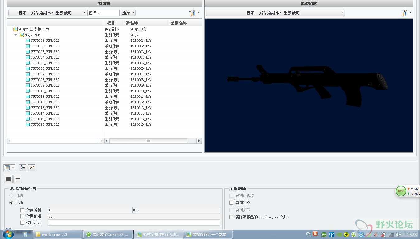

如题,我装配模型重命名时或者另存时,弹出来的保存窗口过大,以至于看不到“确定”按钮,鼠标点不到!那个窗口拖不出,又不能拖小,拖大! QQ截图20130213172918.png
按TAB键的方法可以解决,但是我想知道有没有哪位高手有更方便的方法解决问题

    一键能解决问题的是相当不错了,没有比一键更简单,我看按Tab键也解决不了吧!弹出来的保存窗口过大,下面点不到就是保存副本按钮,右键就可以保存副本啊!

那你用左边拉小呢,要不就改下分辨率

先把窗口拉小一点,然后再把windows的任务栏挪开
发表于 2013-4-9 11:45 | 显示全部楼层
设置成自动隐藏任务栏即可

我找到了一个笨的方法,但是可以解决。就是再你改好名字后,用TAB键来移动,当你看到左下角的“手动”被选择的时候,再按一次TAB(这个适用于修改名字),再按三次TAB(这个适用于另存为),就到达确认(或保存副本),就按键盘的“空格”就可以了。刚刚才发现的。  转自百度 希望楼主有用
