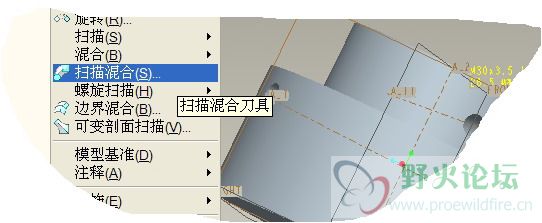

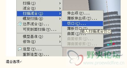

近日,下载了“野火”版主07.10.22提供的
螺纹制作和收尾教程下载(word 格式教程)
在一步一步做到第8页时,按图示的方法就做不下去了。
原因是,版主图示的软件不知是何版本,在扫描混合下有子菜单可供选择到:"切口(C)....."
而我装的软件(M040,M4.0,M090——为此我装了多个版本,还查看了多台机子,都一样)均是在“扫描混合”的左方有一图标,且显示为“
扫描混合(S)…….”
用鼠标对该项作选取意向时,显示的解释也有误——扫描混合刀具,刀具应为工具。
现贴图请版主及各位指教。
我不知为什么,所以发问请教。

螺纹收尾做法比较多,
第一种是,把扫描轨迹两端添加一原弧,意思就是开始的截面从实体内部开始,就自动产生收尾效果;
第二种是两个端点采用倒斜角来完成;
第三种是做辅助收尾点,采用旋转混成;
第四种是用边界混成来做收尾部分.
