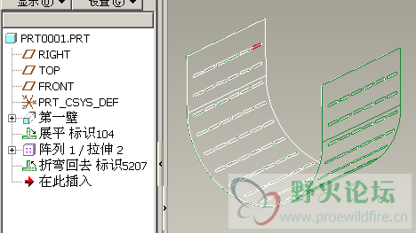

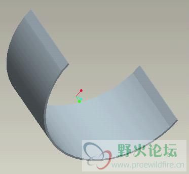

我想制作一件中间为圆弧形的,两端各折一直平面的钣金件,在钣金中该怎么画?

老大,我的意思是用钣金做。因为在整个平面上我要冲规则一字槽,只有冲好后再去成型,如果先成型再冲就是投影而不是实际的了,而且也不方便做阵列

你要用钣金创建一个平板零件,然后用折弯功能做就可以啦

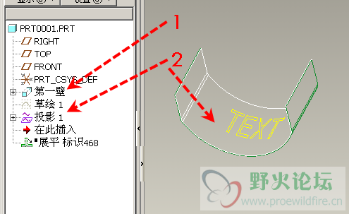

发表于 2008-9-9 10:27 | 显示全部楼层
原帖由 hyf520966 于 2008-9-9 08:09 发表
老大说的是对了啦。
我贴两个图,看这样能帮到你不
1、做一个“U”形(样子如1楼你的图)
2、做几个字并投影到曲面上(选中“跟随曲面”)
3、展平后,字会摊平到板子上

我做的没这么简单,整个曲面和平面上有相同特征的一字槽1000个!所以只能在钣金里先做孔再折弯,我折了两头就不能卷中间,卷了圆弧就不能折两头

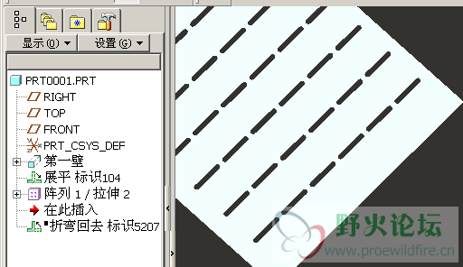

太简单了,拉伸--展开---冲孔---回折

发表于 2008-9-10 10:25 | 显示全部楼层
原帖由 hyf520966 于 2008-9-9 11:33 发表
不好意思,我看错为压印了。
如只是加工一字槽1000个,那就简单得多了,如你下一楼所说,做就行
再上一个图,1000个我就不做了,做几十个表达一下意思,10000类似做
做U-----展平------做一字槽-----按你想要的形状做阵列------回弯
