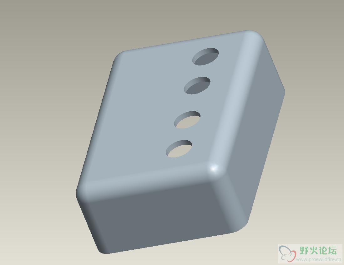

2:看我的图片我做分型面的时候4个孔要做在孔的中间,上下模各一半,请问高手有什么好方法,谢谢!!~~

忘记贴图了图跟上 谢谢

至于你图片中的产品分模,分模面放在四个孔的中间,只要在四个孔的中间做一个分模面,然后再把产品的最外面做一个分模面拉伸到模仁的边就能分开了
