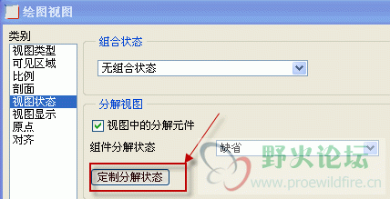

我在装配图中把视图分解了作为爆炸图了,再备份,然后新建工程图去打开这个爆炸图怎么打不开,打开的还是那个装配图?

发表于 2008-9-8 23:33 | 显示全部楼层
转入工程图时,请注意:

发表于 2008-9-9 07:36 | 显示全部楼层
记得是在上面的图中缺省那个下拉里选择你保存的分解视图

 楼主| 发表于 2008-9-9 08:10 | 显示全部楼层
知道了,谢谢。请锁帖
