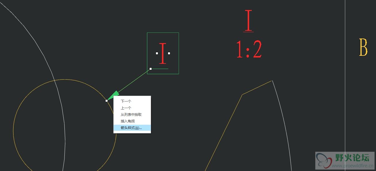

做详细视图(局部放大图)时,父视图上指引线头是个箭头,这个箭头用右键改不了啊,想按国标搞成实心点

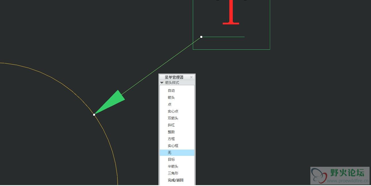

鼠标点一下箭头,右键 选箭头样式就可以修改了。

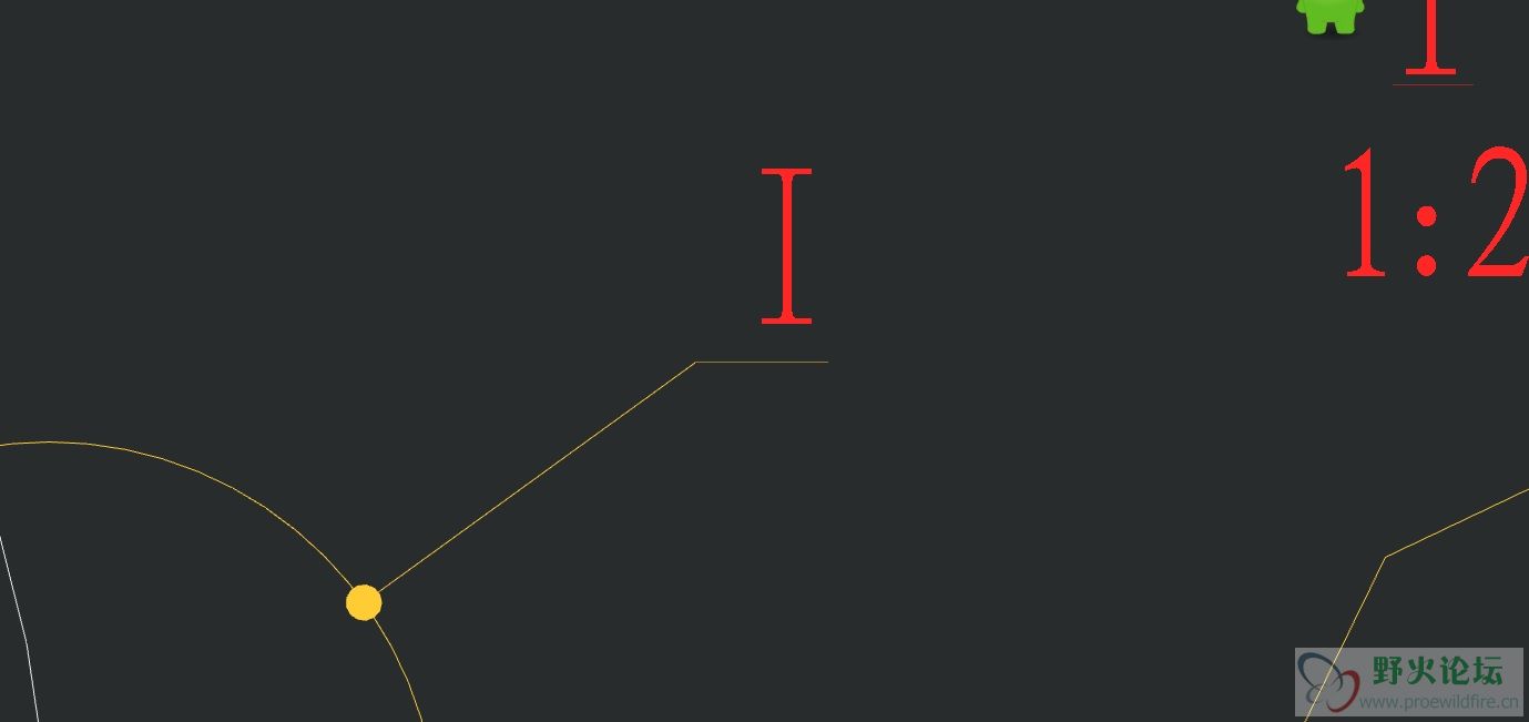

鼠标左键点一下箭头,再点右键 选箭头样式就可以修改了。如果能直接设置当然更好,知道的讲一下。有时右键菜单不是你想要的结果,是你左键没选对,今天特此说明。
