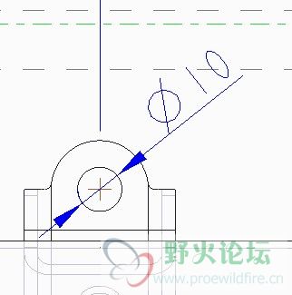

如图,creo2工程图在哪设置可以使标注文字水平显示的,我记得Proe是text_orientation选项,可是,creo2.0绘图属性中无此设置项,请问在哪更改,谢谢!
是一劳永逸的设置,不是那种编辑文字属性的方法,谢谢

发表于 2013-2-6 20:25 | 显示全部楼层
睁大眼睛看清楚了,
[ 本帖最后由 ganyiwei 于 2013-2-7 19:43 编辑 ]
55
发表于 2013-2-6 23:10 | 显示全部楼层
没用过,不发言。但看楼上图片,是楼主没看清楚了,可楼上的,这什么口气嘛。
踏踏实实做事,正正当当为人。
654
851
发表于 2013-2-7 19:43 | 显示全部楼层
回复 3# 忘柴 的帖子
图片截图太小,就是提醒楼主仔细看清楚设置项有很多。。
55
发表于 2013-5-2 16:12 | 显示全部楼层
回复 2# ganyiwei 的帖子
请问这个选项如何设置?
发表于 2013-5-2 20:36 | 显示全部楼层
设置二楼说的选项 default_diadim_text_orientation above_extended_elbow
