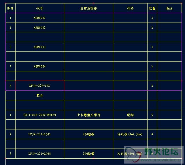

我已经设置好了..做了一个测试...请看下面两图..
第1个图是编辑的重复区域.. 至于那个  最小重复的值 我也已经设置为0了.
第2个图是出现的问题... 呃.. 好晕哦...   请帮我看看, 这个问题怎么解决...谢谢!!

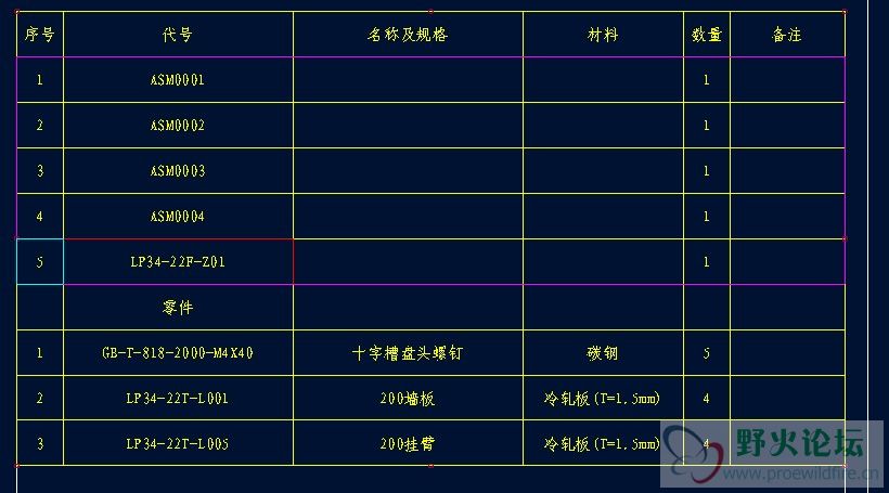

我自己试了一下...  导出数据后, 竟然选   更新表     这个问题就好了....     在生成数据后,还要选择一遍更新表  .多了一个这么个步骤...     在想怎么把这个步骤给省略了...
 楼主| 发表于 2013-2-7 09:34 | 显示全部楼层
更新表后的数据.......
我想把那个 LP34-22F-Z01  这一行 放到 ASM0001  这一行上面去...也就是第一行.. 有办法吗???
