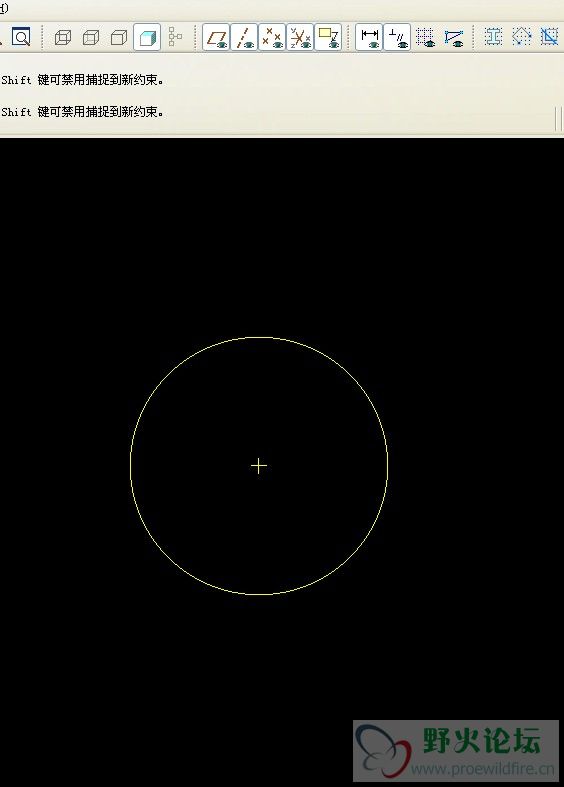

proe5.0画出草绘后没有尺寸标注,上面显示尺寸的按钮已经点下了。。。是不是哪里设置的问题,求高手的解答…小弟不胜感激。。。。

图传了,随便画一个都没有标注…那个显示尺寸的按钮也按下了。 就是自己再标注的时候它会显示,画出来就没有显示尺寸

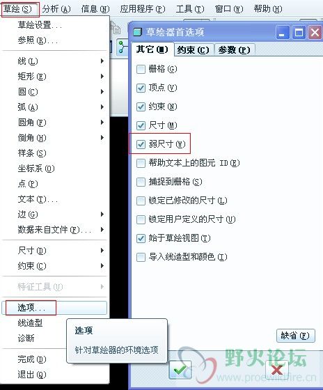

你可以从以下两方面去检查:
1.是否草绘弱尺寸没有设置显示。草绘—选项—草绘器首选项—弱尺寸打“√”

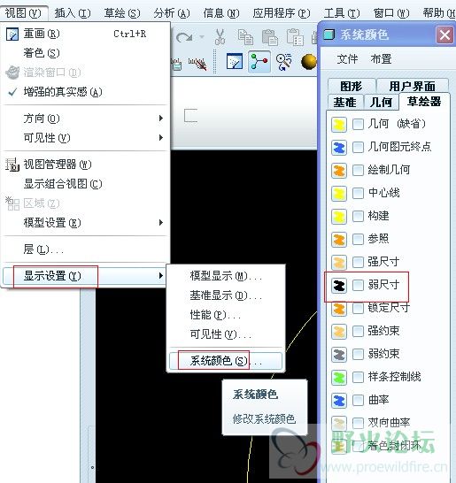

2.是否弱尺寸颜色设置的跟背景颜色一样了。

回复 5# fjs2008 的帖子
好啦!真是十分感谢大哥
