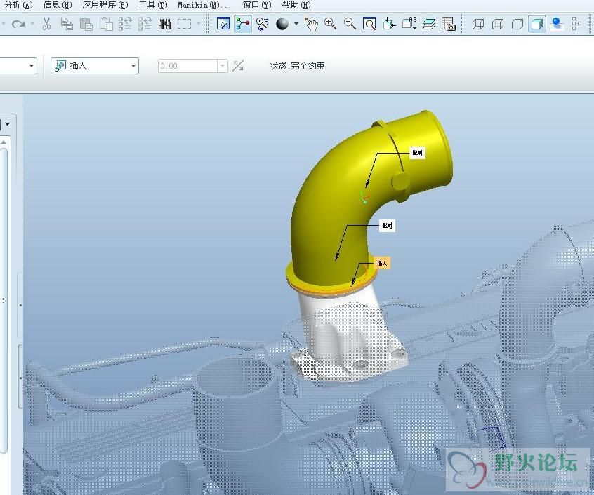

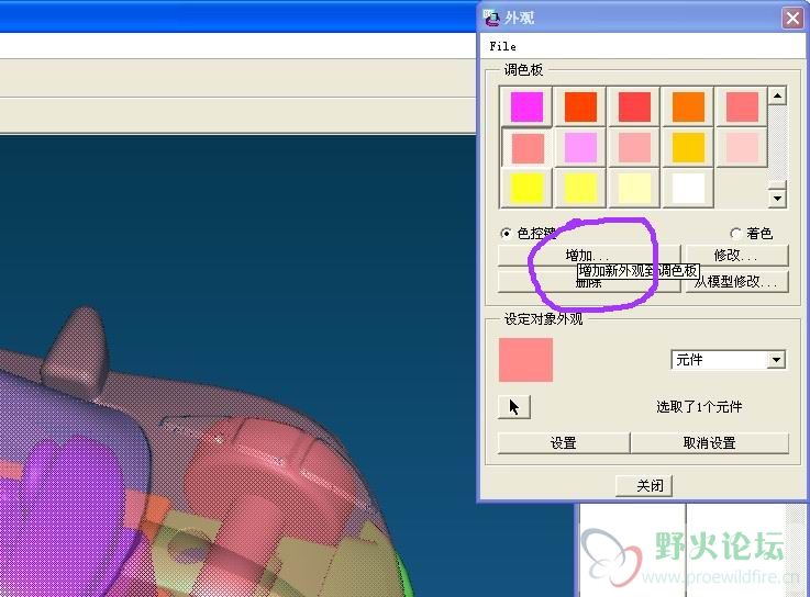

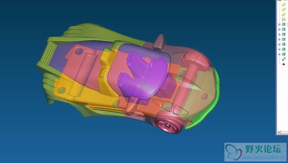

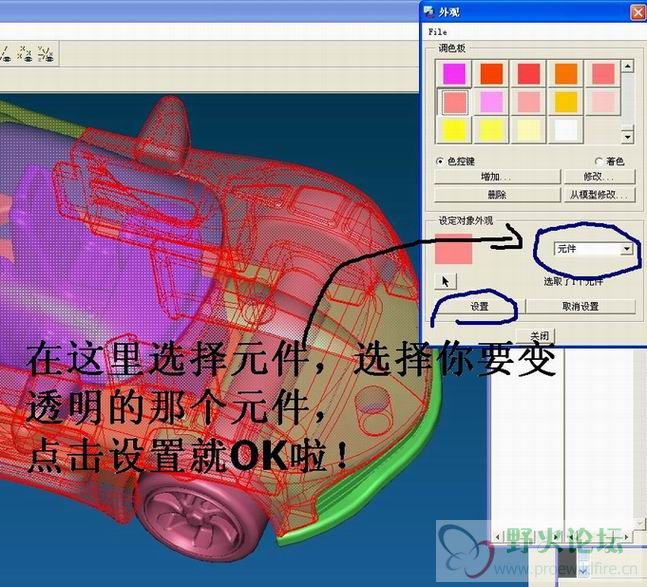

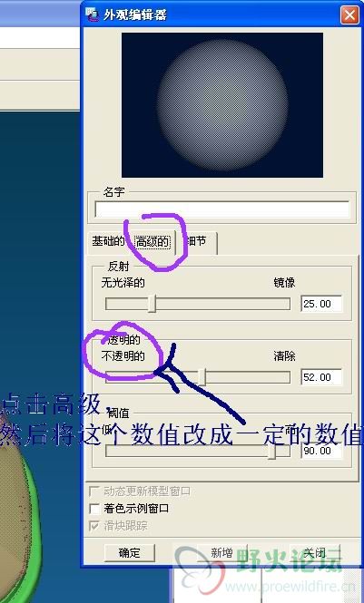

在装配零部件比较多时,其它的部分太影响装配的视线,如何设置成改图片模式啊(这个是别人做的),简洁明了,谢谢。我用的是5.0

楼上的朋友 不是想看  是想设置成这样
