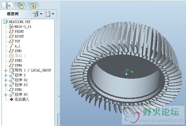

摸打滚爬整了半天终于成型了

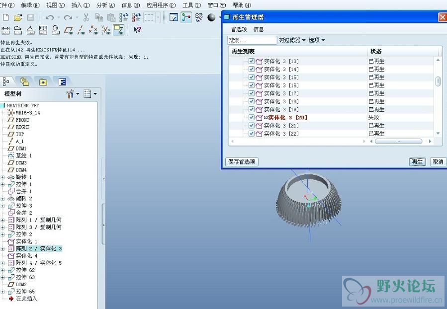

为何实体化3 [20]会失败,而其他的却都成功了呢?试了很久都没弄明白原因
请老师帮忙看一下  感觉很臃肿  请问哪里是可以优化的呢?谢谢!

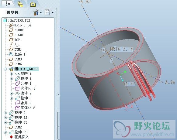

发表于 2013-2-4 17:05 | 显示全部楼层
合并1后做实体化1
合并2后做实体化2
然后编组阵列. OK
heatsink.prt.rar (236.37 KB, 下载次数: 22)
[ 本帖最后由 BoYa_DIY 于 2013-2-4 17:11 编辑 ]
 楼主| 发表于 2013-2-4 17:51 | 显示全部楼层
回复 2# BoYa_DIY 的帖子
谢谢老师   比我的精简多了
