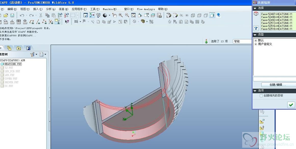

做EFD 仿真时需要选择辐射面
可是点击零件只选择了中间的柱体 对于鳍片却是没法选择。为什么呢?
求大神指点修改  谢谢
囧。。。文件太大了
PS:找到原因了  试着实体化了一下,再来过果然能选中了

贴个图看看是什么问题 ?
 楼主| 发表于 2013-2-4 15:43 | 显示全部楼层
回复 2# BoYa_DIY 的帖子
本来点击heatsink的时候图中红色应该包括鳍片的,但现在只是中间的柱体是红色。
是不是我没有实体化的原因呢?
