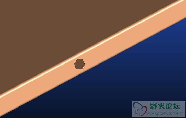

各位大虾,我零件建模的时候如何通过relation(关系)来控制下面这个六角孔是否有(情况随便订,比如某个尺寸大于多少的时候有这个六角孔,小于的时候没有这个六角孔)

这个通过关系恐怕不成
这个通过关系恐怕不成,画好这个特诊到程序里面在这个特征的前面输入,IF D*>X.然后到特征程序下一行输入ENDIF。

在程序中可以做到
