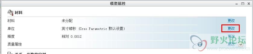

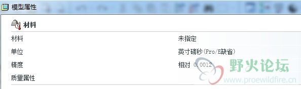

我安装了PROE5.0/M060  ,打开一个prt文件的模型属性缺省的显示总是英寸磅秒,但是我安装的时候选的是公制单位
在config文件里面看到的默认单位也是mm
怎么把模型缺省属性改过来呢,改成那种毫米公斤这类的单位呢

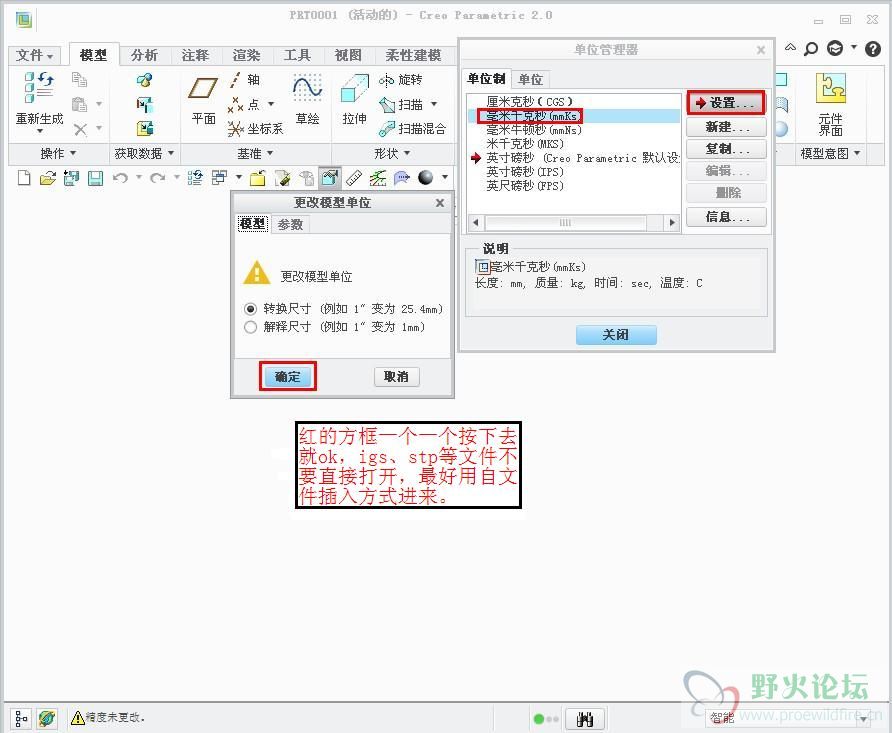

发表于 2013-2-4 08:56 | 显示全部楼层
     单位最后不是有个更改吗?可以更改单位啊。

之前没仔细看,理解错了。你的情况说明你的默认模板是公制的,但你打开的文件是用英制模板创建的。要转换就按3楼的方法就可以了。
