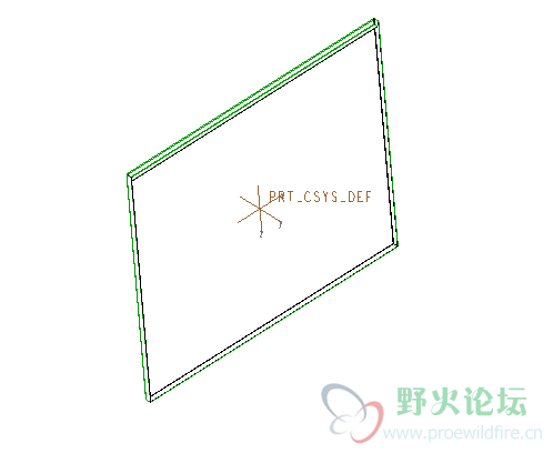

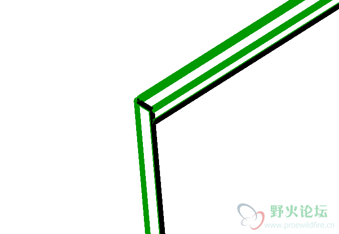

请大家指导下,我钣金出图,怎么设置参数,可以把图看清楚些(详图),打印出来也看不清楚。万分感谢。

提示一下,在配置文件(.pro)中加载笔表(.pnt)选项。笔表可以设置线条的粗细。其实论坛内有详细解决方法,你可以搜索下的。
