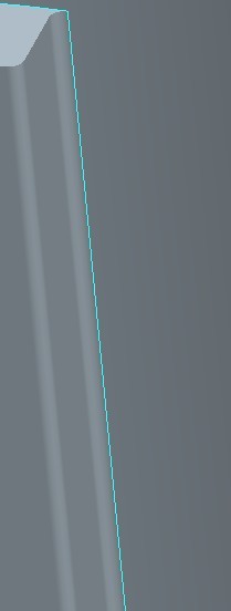

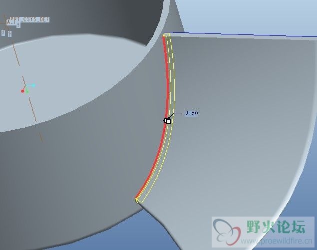

第一幅图中,红线所示处为什么不能做出过渡形式的倒圆角(类似第二幅图中的倒圆角) ?该如何实现?希望高手能指导一下问题出在哪里,谢谢
如下图这种,
因为模型大小问题,无法上传prt文件。望谅解~
175
474
719
发表于 2013-2-4 08:43 | 显示全部楼层
看着像两部分没连上似的!
382
584
发表于 2013-2-4 10:37 | 显示全部楼层
如二楼所说,你这个转页和中间的圆环没有完全接上。
看黄色的倒圆角的预览线就知道。
你把转页向圆环的方向延长,使他们完全相交,再倒角。
