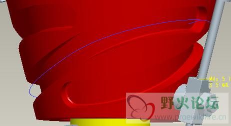

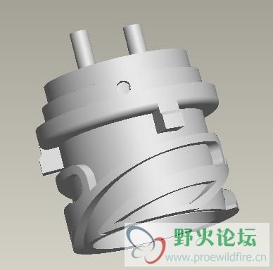

请问大家谁做过圆锥凸轮的仿真?请不吝指教!
滚子和槽装配时候,唯一确定的是滚子中心在槽的中心轨迹上,这个约束要怎样实现?也就是点在一曲线上.同时滚子所在的支架还要在竖直方向直线运动.
ps:我看书上的圆柱槽凸轮仿真是把圆柱凸轮展开成矩形做的,除了这个方法没有其他的吗?那怎样才能把一个圆锥凸轮展开呢?
[ 本帖最后由 zisha52c 于 2008-9-8 20:46 编辑 ]
52
 楼主| 发表于 2008-9-8 20:48 | 显示全部楼层
图片很模糊,大家将就一下
图中右下角就是带有导向杆的滚子杆子方向要先满足与竖直方向成15度角.

版主,非常感谢你第一时间就给我答复了,你说的那个我都看过了.我这个凸轮是空间的槽凸轮.而且还是一个凸轮上有四个槽.比较特殊.
