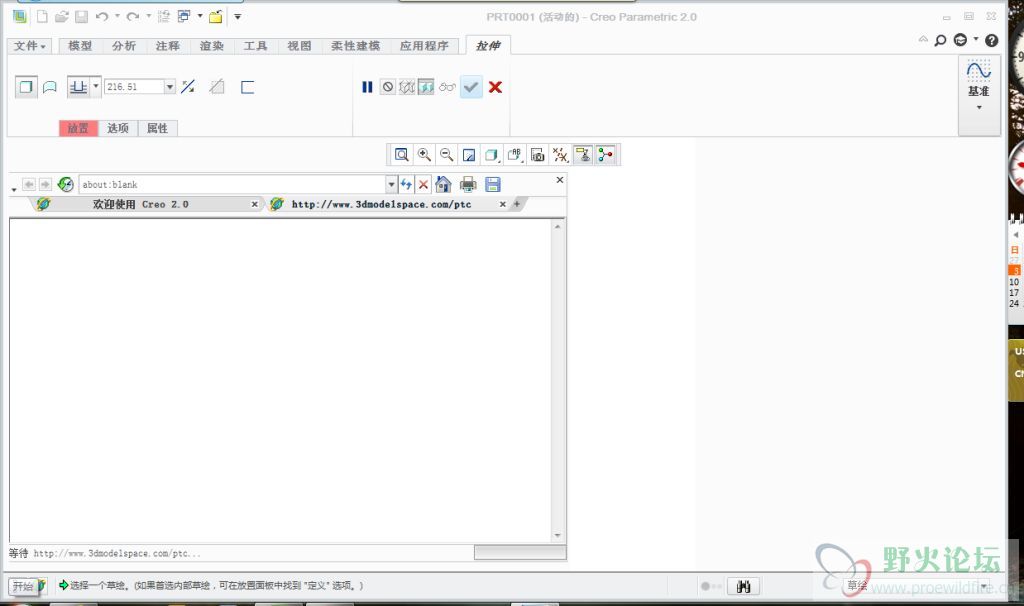

发表于 2013-2-3 15:11 | 显示全部楼层
没模型树??远程下看看

 楼主| 发表于 2013-2-3 15:13 | 显示全部楼层
回复 2# 珍爱惜缘 的帖子
有模型树,但是模型没显示。显示下面提示“启动 ProductView Express 的安装程序。”

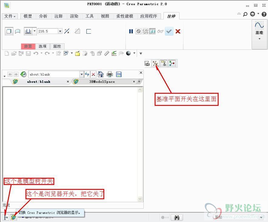

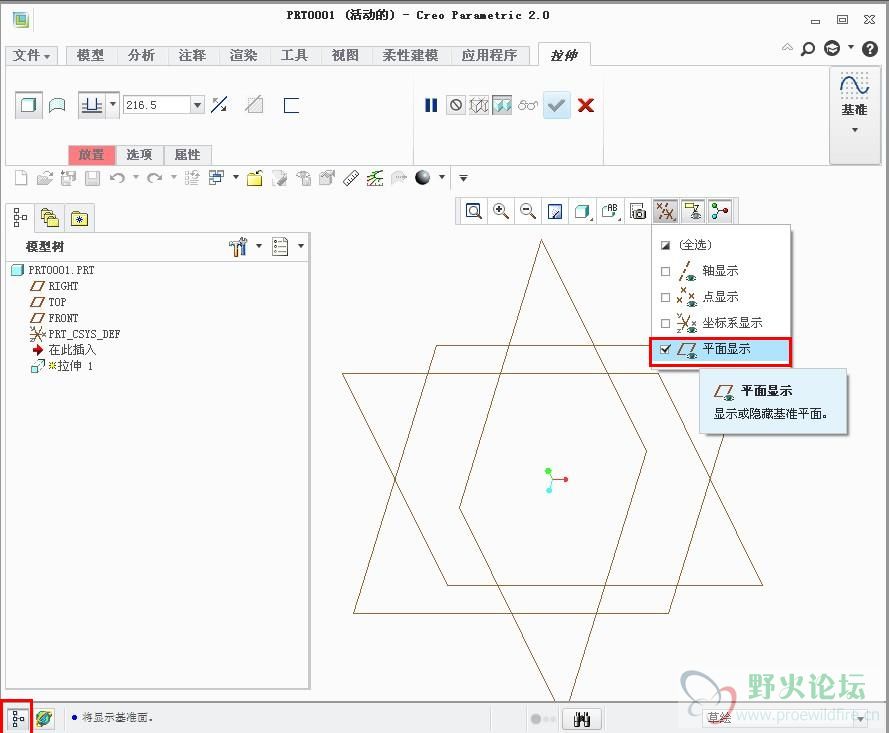

发表于 2013-2-4 08:25 | 显示全部楼层
      根据你的图片,看上去很正常,只不过模型树没有显示出来,工作区基准平面没有显示出来吧了!把浏览器关了,模型树开起来,这两个开关都在左下角,再把基准平面开起来不就ok了吗?你的工作区就是白色的都显示出来了,怎么没有啊!你要草绘,必须要先把基准平面开起来,要在基准平面上草绘,你现在是基准平面隐藏状态,不像proe4.0一开起来基准平面、点、坐标系都是显示状态啊!

 楼主| 发表于 2013-2-4 11:55 | 显示全部楼层
回复 5# yegouj 的帖子
谢谢,我一直用的4.0的你说的办法我都试过了。你没觉得奇怪吗?我都进草绘了,工作区还没显示出来。

发表于 2013-2-4 13:12 | 显示全部楼层
看你图片,你不进入草绘,工作区也已经在了,只不过白色工作区基准特征还没显示出来,是隐藏状态,你现在还没进到草绘里,要点放置--定义--选取草绘平面后才能进入草绘。至于config.pro自带的和自己建的都可以的,自己建的必须要在proe右键--属性--起始位置指向这个自建文件所在的文件夹。其实你的不需要修改是可以的,主要是把基准特征先显示出来
