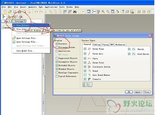

进入面版是不显示基准面和坐标在模型树上不显示是什么原因,起高手指点一下?

如图:点击setting>Tree filters出现对话框 Mold tree Items 将 Features 前面打上对勾 apply  or OK 即可!

按照二楼做好后记得保存,以后就不用每次都要设置了.操作步骤是:
点二楼图片的 "设置"里面的 "保存设置文件"   文件名取为  tree.cfg,  路径假定在:      D:\ptc\proeWildfire 3.0\text\tree.cfg
然后在CONFIG.PRO 里面添加:    mdl_tree_cfg_file D:\ptc\proeWildfire 3.0\text\tree.cfg
