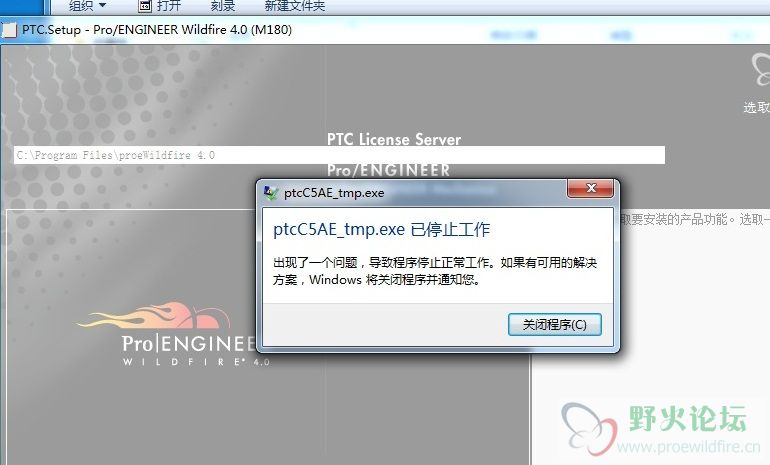

win7 专业版64位系统上,
安装proe 4.oM180时,
选了要安装的组件,点了下一步,就出错了。
请高手指点!
谢谢!
第一次出现ptcE732_tmp.exe停止工作。
第二次再安装时出现上面的信息。
[ 本帖最后由 liurunxing 于 2013-2-2 22:45 编辑 ]

 楼主| 发表于 2013-2-3 18:32 | 显示全部楼层
费了九牛二虎之力,
查找论坛,看视频,
终于解决了,
原来是解压的安装文件路径中有中文,
修改路径名后一切解决。
[ 本帖最后由 liurunxing 于 2013-2-3 18:33 编辑 ]
