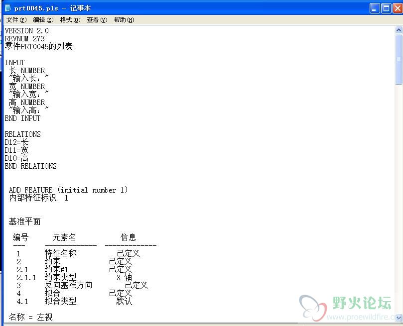

在网上查了一下PROE中IF与SUPPRESSED在程序里联用,可以隐含特征,但不知道如何使用。望高手赐教。

在add 后面加SUPPRESSED,确定就行了
修改程序能做很多事情,比如在零件中控制特征建立,在组件中控制子组件或者零件的装配等等

SUPPRESSED加在add后面能隐含。但不知道if语句和SUPPRESSED连用如何实现。
