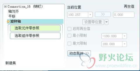

如题,请大侠指点啊

装配时,加入最大最小限制就行了
 楼主| 发表于 2013-2-2 16:16 | 显示全部楼层
旋转轴的两个参照怎么选 _LVP101G]32C))(5~_59DLE.jpg 的,我的怎么点不上啊

不好意思,没有表达清楚,就是这个门绕着这个门轴旋转,参照怎么选,让它从关门到打开门180度
 楼主| 发表于 2013-2-3 10:01 | 显示全部楼层
现在是自由状态,可以旋转360度的,怎么选参照限制角度啊

很简单的,自己琢磨下就知道了,两个零件各选一个竖直面,然后就输入角度就可以了,他们都说得很明白了。
