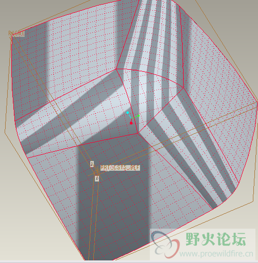

发表于 2008-9-16 17:32 | 显示全部楼层
这是刚刚做好的!  很方便!  只用了3分钟不到就搞定,  野火用不习惯,转到PRO2001里做的!    不知道是不是合你的要求!
prt0001.prt.rar
32.77 KB, 下载次数: 17
参与人数 1金钱 +1 收起 理由
zmorphis + 1 方法比较独特,但没有达到想要的效果.
挑战极限
141
1225
314
2192
优秀斑竹勋章宣传大使勋章斑竹勋章希望之星勋章
 楼主| 发表于 2008-9-16 18:24 | 显示全部楼层
我给你分析了一下,很明显不是G2连续,G1以下吧/
方法虽好,但没有达到想要的结果.继续努力/
