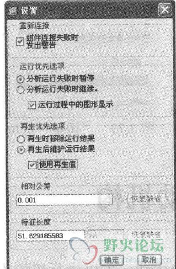

Creo2.0中仿真时的机构设置按钮在哪儿?
如图,应该会出现这样:

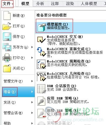

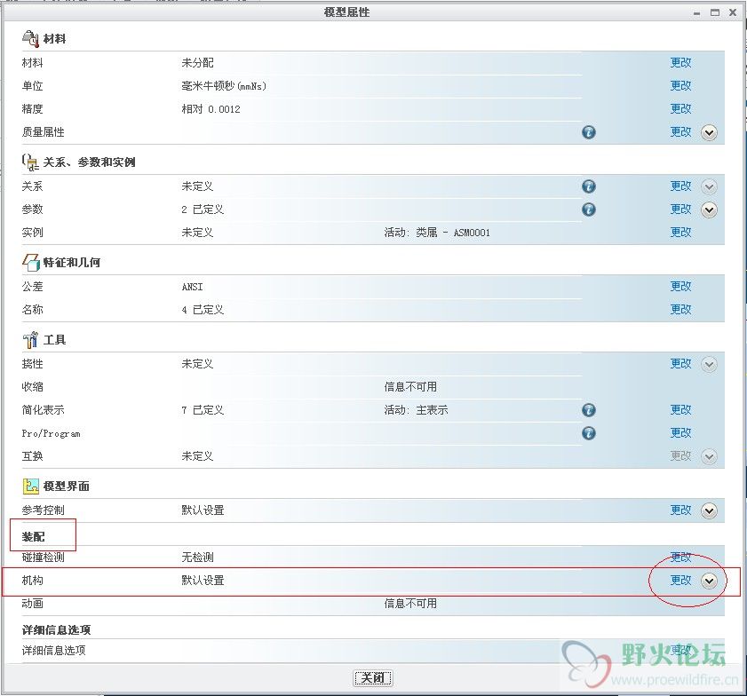

组件模式下,文件-准备-模型属性-装配-机构-更改。

在 动画里   点击 动画设置  就出现这样的图框
