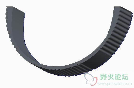

[求助] 油波浪线的截面草绘怎么画出?然后拉伸
发表于 2013-2-1 11:49 | 显示全部楼层 |阅读模式
如题,附件有CAD文件,求助。。。
波浪截面.zip

用曲线方程画。然后再草绘,就行了!

在草绘时导入dwg文件放在基准平面上,去掉因导入转换而产生的多余的曲线和断点,形成单独的一条封闭曲线,再拉伸。
该办法是近似的,如果你要求很精细的凹槽尺寸,建议按3楼的办法。

三楼的很好。学习了。谢谢。
