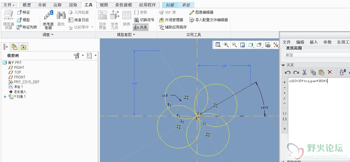

每次草绘节后可变剖面扫面都不成功  不知道是少了什么约束  还是怎么回事

不成功可以理解,因为画的不对,内部线不能交叉吧

不是的  可变剖面扫面 允许截面相交

4个圆没约束好。

约束好了
不是约束问题  我上面两条垂直的构造线约束了角度  不知道什么地方错了

回复 5# 085304229 的帖子
上图还有两个尺寸限制。
所以,肯定没约束好。

圆与圆之间是角度约束,都为90° 不不需要有纵尺寸和横尺寸。
